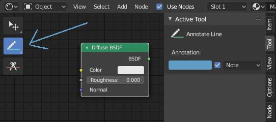

The annotation tool is available in multiple editors. It can be used to add notes to e.g. 3D objects or node setups.
../_images/interface_annotate-tool_node-editor.png
Outil d’annotations dans un éditeur de nœud.
Outils d’annotation
