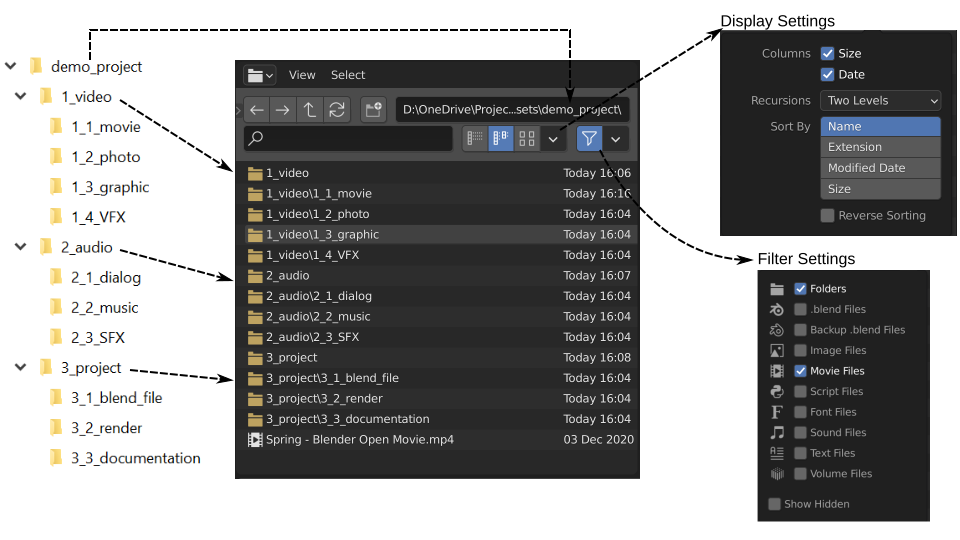

Il est également recommandé d’utiliser une sorte de convention de dénomination et d’ajouter des métadonnées. La figure 1 montre un exemple possible, basé sur notre catégorisation des actifs ci-dessus. Les répertoires sont numérotés de manière à imiter un flux de travail normal.
Organisation de votre projet
Figure 1: Organisation de votre projet.
