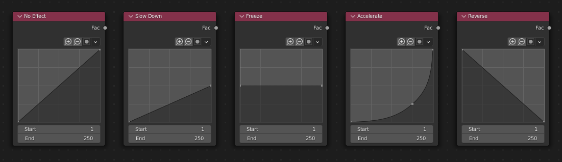

Esempio
Controlli Tempo da sinistra a destra: nessun effetto, rallenta, congela, accelera, inverti.
