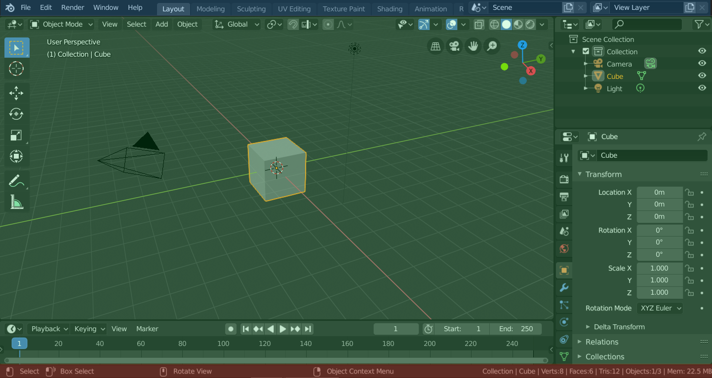

Depois de iniciar o Blender e fechar a Splash Screen a janela do Blender se parecerá similar a imagem abaixo; já que a interface do Blender é a mesma em todas plataformas.
A janela padrão ao iniciar o Blender.
A interface do Blender é separada em três partes principais:
Topbar bem ao todo.
Areas no meio.
Status Bar no rodapé.
Layout de tela padrão do Blender. Barra superior (azul), Áreas (verde) e Barra de status (vermelha).
