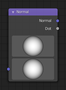

Узел «Нормаль» генерирует вектор нормали и скалярное произведение.
Входы¶
- Норм.
Вход вектора нормали.
Свойства¶
- Направление нормали
Для ручной установки фиксированного направления вектора нормали. Зажмите ЛКМ и протяните мышь по сфере для установки направления нормали. При удержании в процессе протягивания Ctrl, приращение угла поворота будет кратным 45 градусам.
Выходы¶
- Норм.
Выход вектора нормали.
- Скаляр
Выход скалярного произведения. Скалярное произведение является числом.
Если две нормали указывают в одном направлении, их скалярное произведение будет равно 1.
Если они перпендикулярны друг другу, скалярно произведение будет равно нулю (0).
Если они антипараллельны (направлены по одной линии, но в разных направлениях), скалярное произведение будет равно -1.
