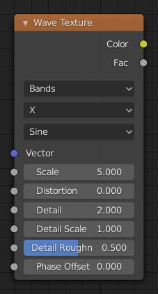

Узел «Текстура волны» добавляет процедурную текстуру полос или колец, искажённых шумом.
Входы¶
- Вектор
Текстурные координаты, по которым выбирается текстура; по умолчанию, если вход не присоеденён ни к какому узлу, используются сгенерированные текстурные координаты.
- Масштаб
Общий масштаб текстуры.
- Искажение
Amount of distortion of the wave.
- Детальность
Количество деталей в искажающем шуме.
- Масштаб деталей
Масштаб искажающего шума.
- Roughness
Blend between a smoother noise pattern, and rougher with sharper peaks.
- Phase Offset
Position of the wave along the Bands Direction. This can be used as an input for more control over the distortion.
Свойства¶
- Тип волны
Волны в форме Полосы или Кольца.
- Bands/Rings Direction
The axis the bands or rings propagate from i.e. which axis they are perpendicular to. When using Bands a Diagonal axis is an option and when using Rings the rings can propagate outwards from a single point by using Spherical direction.
- Wave Profile (Профиль волны)
Контролирует внешний вид волны.
- Пилообр.
Использовать пилообразный профиль.
- Синус
Использовать стандартный синусоидальный профиль.
Выходы¶
- Цвет
Выход цвета текстуры.
- Коэфф.
Выход интенсивности текстуры.
