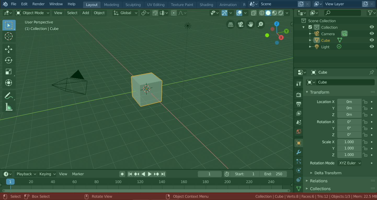

Після запуску Blender’а та закриття екрана заставки – Splash Screen вікно Blender’а повинно виглядати приблизно так, як на зображенні нижче; інтерфейс користувача Blender’а є узгоджений на всіх платформах.
Стандартне вікно при запуску Blender’а.
Інтерфейс Blender’а поділяється на три головні частини:
Topbar – Верхньосмуга на самому верху.
Areas – Області посередині.
Status Bar – Смуга Статусу внизу.
Blender’s default Screen Layout. Topbar (blue), Areas (green) and Status Bar (red).
