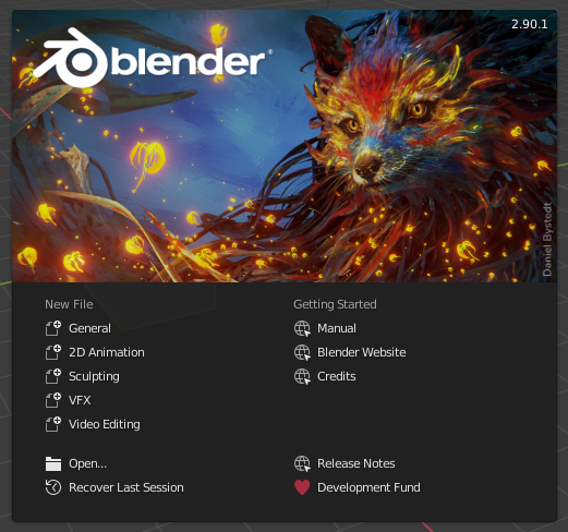

When starting Blender, the splash screen appears in the center of the window. It contains options to create new projects or open recent ones. A more detailed description can be found below.
../../_images/interface_window-system_splash_current.png
Startbildschirm von Blender.
To close the splash screen and start a new project, click anywhere outside the splash screen (but inside the Blender window) or press Esc. The splash screen will disappear revealing the default screen. To reopen the splash screen, click on the Blender icon in the Topbar and select Splash Screen.

The upper part of the splash screen contains the splash image with the Blender version in the top right.
Interaktiver Bereich
Der interaktive Bereich bezeichnet die untere Hälfte des Startbildschirms.
New File
Beginnen Sie ein neues Projekt basierend auf einer Vorlage.
Recent Files
Ihre kürzlich geöffneten blend-Dateien. Hier finden Sie einen schnellen und einfachen Zugang zu Ihren kürzlichen Projekten.
Open
Hier können Sie eine bereits existierende blend-Datei öffnen.
Recover Last Session (Letzte Sitzung wiederherstellen)
Blender will try to recover the last session based on temporary files. See Recovering Data.
