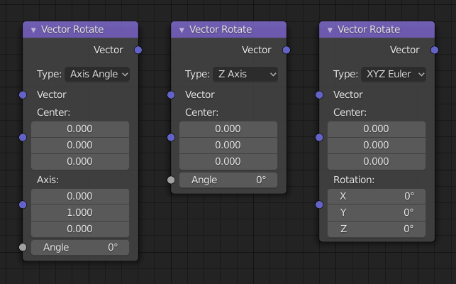

Examples (Voorbeelden)¶
Vector Rotate node example.¶
