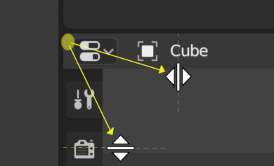

Dividindo¶
A divisão de uma área irá criar uma nova área. Colocar o cursor do mouse em um canto de área mudará o cursor para uma cruz (+) para indicar que pressionando LMB ativará a divisão ou junção do operador. Arrastando à partir do canto da área do lado de dentro irá dividir a área. Você define a direção da divisão arrastando horizontal ou verticalmente.
