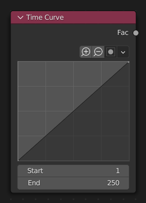

El nodo Curvar Tiempo genera un valor de factor (de 0,0 a 1,0) que cambia según la curva a medida que avanza el tiempo a través de la Línea de tiempo.

- Curva
El valor de Y definido para la curva es el factor de salida. Para los controles de la curva vea Complemento de Curva.
Truco
Dar la vuelta a la curva invierte la entrada de tiempo, pero hacerlo se pasa por alto fácilmente en la configuración del nodo.
- Inicio, Fin
Fotograma inicial y Fotograma final del rango de tiempo especificando los valores que debe durar la salida. Este rango se convierte en el eje X del gráfico. La entrada de tiempo podría revertirse especificando un marco inicial mayor que el marco final.

- Factor
Una velocidad del factor de tiempo (de 0,0 a 1,0) relativa a la Frecuencia de Fotogramas de la escena. El factor cambia según la curva definida.
