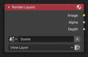

Node Render Layers¶
Node Render Layers.
Ce node est le point de départ pour obtenir une image de votre scène dans le node de composition map.
Entrées¶
Ce node n’a pas de prise d’entrée.
Propriétés¶
- Scene
Sélectionnez la scène dans votre fichier blend. L’information de scène prise est le métrage brut (précomposition et préséquençage).
Indication
Pour utiliser une séquence combinée à partir d’une autre scène, celle-ci doit être rendue dans un frameset multicouche ex.
OpenEXRcomme fichier intermédiaire et ensuite être réimportée avec un node input Image.- Render layer
- une liste des Calques de rendu disponibles. Le bouton Render est un raccourci pour refaire le rendu de la scène active.
Sorties¶
- Image
- Image rendue.
- Alpha
- Canal alpha.
Render passes sockets
Selon les passes de rendu qui sont activées, d’autres prises sont disponibles. Voir passes de rendu dans Cycles.
- Z
- Par défaut la passe de profondeur Z est activée.
