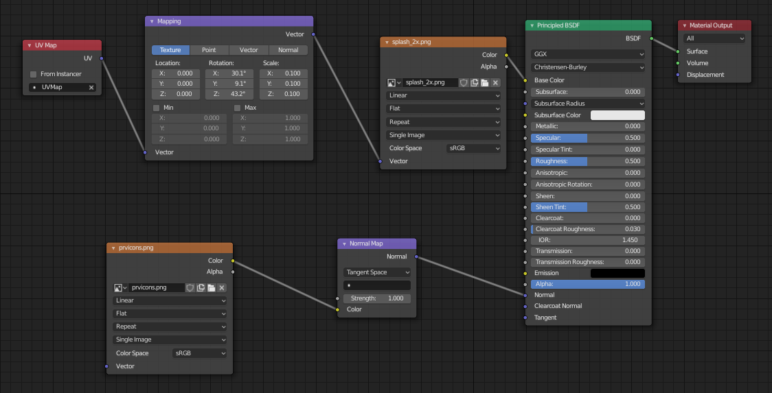

Typické nastavenie uzlov tieňovača, ktoré je možné exportovať.
Podporované nastavenie uzla

- Principiálna BSDF
Hlavný tieňovač musí byť Principiálna BSDF. Exportovať sa budú len parametre v ňom definované a textúry, ktoré sú naň napojené.

- Normálová mapa
Ak je prepojený so vstupom normálu uzla Principiálna BSDF, je podporovaný aj uzol Normálová mapa (samozrejme vrátane jeho textúry).
- Textúry
Podporované sú iba textúry Obrázok používajúce UV mapovanie. Na presun/rotáciu/mierku môžete použiť aj uzol Mapovanie.
