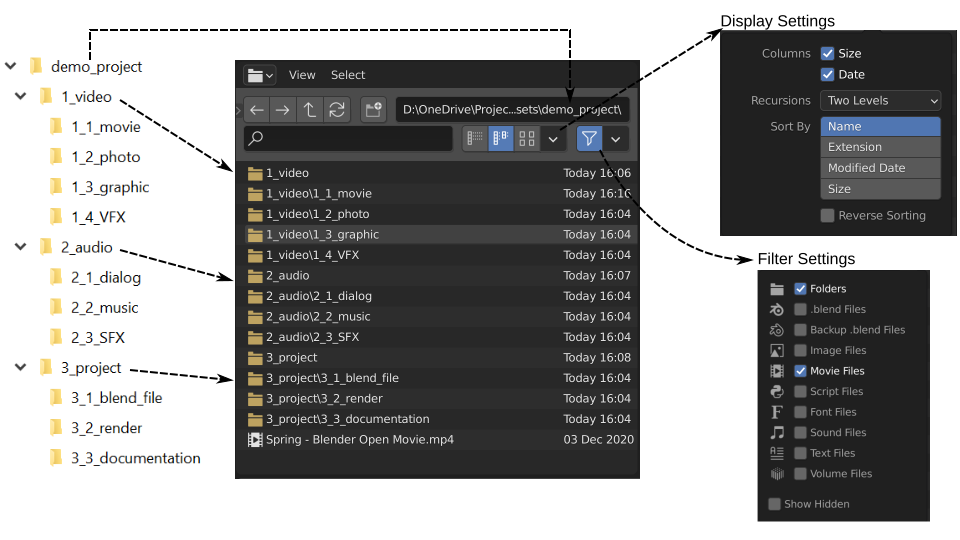

Dobrým zvykom je tiež používať určitý druh pomenovania a pridávať meta údaje. Na obrázku 1 je uvedený možný príklad na základe našej kategorizácie aktív uvedenej vyššie. Priečinky sú očíslované tak, aby kopírovali bežný pracovný postup.
Organizácia vášho projektu
Obrázok 1: Organizácia projektu.
