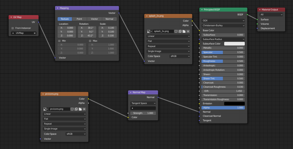

../../_images/addons_import-export_node-shaders-info_example.png
Typické nastavenie uzlov tieňovača, ktoré je možné exportovať.
Podporované nastavenie uzla
Je to dôležité najmä pri exporte, pri importe sa jednoducho znovu vygeneruje podobné nastavenie.

Principiálna BSDF
Hlavný tieňovač musí byť Principiálna BSDF. Exportovať sa budú len parametre v ňom definované a textúry, ktoré sú naň napojené.

Ak je prepojený so vstupom normálu uzla Principiálna BSDF, je podporovaný aj uzol Normálová mapa (samozrejme vrátane jeho textúry).
Textúry
Podporované sú iba textúry Obrázok používajúce UV mapovanie. Na presun/rotáciu/mierku môžete použiť aj uzol Mapovanie.
