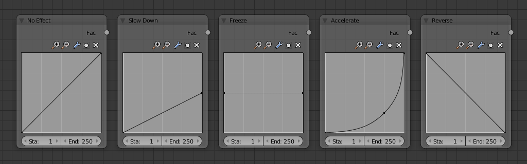

Вузол Time генерує значення фактора (від 0.0 до 1.0), що змінюється відповідно кривої, як час прогресує через Часолінію – Timeline.

- Крива – Curve
Значення Y, визначене кривою, є виводом фактора. Про керувальники кривої дивіться про віджет «Крива»: Curve widget.
Порада
Перевертання кривої розвертає назад увід часу, але це легко пропустити при укладанні цього вузла.
- Старт – Start, Кінець – End
Стартовий кадр – Start frame та Кінцевий кадр – End frame діапазону часу визначає значення, у межах яких буде тривати вивід. Це діапазон стає віссю X графа цього вузла. Увід часу може бути розвернений назад шляхом визначення значення для Стартового кадру більшого, ніж для Кінцевого кадру.

Швидкість фактора часу (від 0.00 до 1.00) відносно частоти кадрів, визначеної на панелі «Розміри» контексту «Рендер» Редактора Властивостей – Render Dimensions Panel. Цей фактор змінюється відповідно до визначеної кривої.
