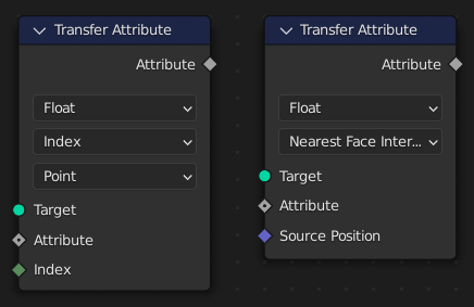

Le nœud Transfer Attribute.
Le nœud Transfer Attribute récupère les valeurs d’une géométrie cible et les fournit sous forme de champ, afin qu’elles puissent être utilisées n’importe où.
Entrées
Target
La géométrie à partir de laquelle récupérer l’attribut.
Attribute
Un champ à évaluer sur la géométrie Target à utiliser avec la méthode de transfert.
Source Position
La position de départ lors de la recherche de l’emplacement le plus proche sur le maillage cible ou le nuage de points. Utilisé dans les modes Nearest Face Interpolated et Nearest. Par défaut, c’est la même chose que si un Nœud Position était connecté.
Index
Which index to use when retrieving the data from the input field in Index mode. By default, the index is used, meaning that the data from the source attribute is copied directly to the output. However, a different index can be connected, resulting in a « shuffling » of the values. Indices that are either too large or below 0 are clamped.
Astuce
Pour récupérer une seule valeur d’attribut au lieu d’un champ, une seule entrée entière ou le Nœud Integer peut être connecté à ce socket.
Propriétés
Domaine
Domaine à partir duquel l’attribut est transféré, ou en d’autres termes, le domaine d’attribut utilisé pour évaluer l’entrée Attribute. Par exemple, il est possible de transférer un attribut de point d’une géométrie vers le domaine de face d’une autre géométrie.
Mapping
Comment les éléments de la géométrie de destination sont mappés à la sortie.
Index
Copie les données d’attribut de la valeur à l’index d’entrée. Dans ce mode, la géométrie cible peut consister en un maillage, un nuage de points ou une courbe. Le type de composant correspondant du contexte sera choisi si possible, sinon un composant sera choisi dans cet ordre.
Transfére l’attribut du point le plus proche de n’importe où sur la surface. Les attributs autres que les faces sont interpolés sur toute la surface (les attributs d’arête ne sont pas encore pris en charge). Les points et les arêtes isolés sont ignorés.
Nearest
Transfére l’attribut de l’élément le plus proche (avec un domaine choisi par l’entrée Domain). Aucune interpolation n’est effectuée.
Sorties
Attribute
Les données extraites de la géométrie cible, mappées en fonction des paramètres et des entrées du nœud.
