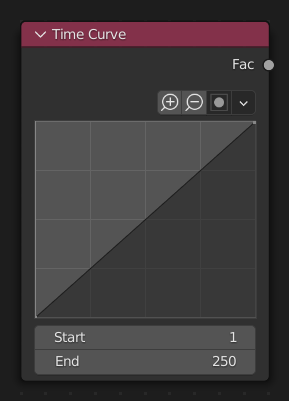

The Time Curve node generates a factor value (from 0.0 to 1.0) that changes according to the curve as time progresses through the Timeline.

- Curva
Il valore Y definito dalla curva è l’uscita del fattore. Per i controlli delle curve vedi: widget Curve.
Suggerimento
Capovolgendo la curva si inverte l’ingresso temporale, ma ciò viene facilmente trascurato nella configurazione del nodo.
- Inizio, Fine
Fotogramma iniziale e fotogramma finale dell’intervallo di tempo che specifica i valori che devono durare nell’uscita. Questo intervallo diventa l’asse X del grafico. L’ingresso temporale può essere invertito specificando un fotogramma iniziale maggiore del fotogramma finale.

- Fattore
A speed of time factor (from 0.0 to 1.0) relative to the scene’s Frame Rate. The factor changes according to the defined curve.
