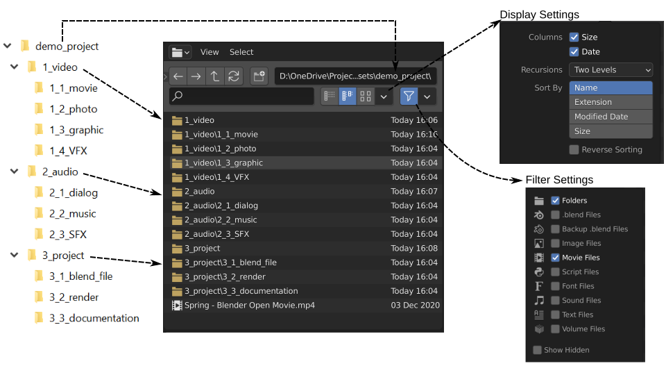

Together they can form rapidly an intangible heap of files. It’s good practice to collect all those assets in one project directory with appropriate subdirectories. Why? It will lower the probability that you accidentally delete a file (which will result in a “file not found” error) or that you forget to include a necessary file when transferring the project (“file is missing” error). And most of all, an appropriate directory structure, will help you to keep a clear overview of your assets.

È inoltre buona norma utilizzare una sorta di convenzione di denominazione e aggiungere metadati. La Figura 1 mostra un possibile esempio, basato sulla categorizzazione delle risorse di cui sopra. Le directory sono numerate in modo da simulare un normale flusso di lavoro.
Figura 1: Organizzazione del progetto.#
