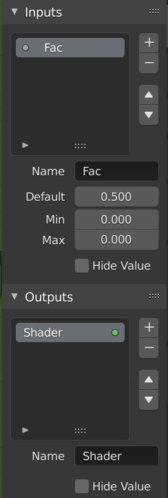

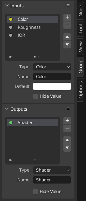

Panel
Справка
Panel
Sidebar ‣ Group ‣ Inputs, Sidebar ‣ Group ‣ Outputs
../../../_images/interface_controls_nodes_groups_interface-panel.png
Интерфейс панели редактирования групп.
Порты могут быть добавлены, переупорядочены или удалены, могут быть добавлены описательные имена и определены детали значения входных данных.
Если у вас есть несколько входов или выходов, их можно переупорядочить, выбрав порт в списке, а затем перемещая их вверх или вниз с помощью кнопок со стрелками в правой части панели. Кнопка плюс добавит несвязанный порт того же типа, что и выбранный порт, или порт со значением, если выбора нет. Кнопка минус удаляет выбранный порт. Треугольник в нижней части списка имеет функции фильтрации, помогающие находить узлы, если в группе большое количество портов.
Name (имя)
Имя порта для отображения в интерфейсе узла.
Tooltip (подсказки)
Сообщение, отображаемое при наведении курсора на свойства порта. В настоящее время поддерживается только для редактора Geometry Node.
Default (по умолчанию)
Значение, используемое, когда к порту узла ничего не подключено. Обратите внимание, что это не повлияет на текущий узел, но повлияет на экземпляры узла.
Min, Max
Минимальное и максимальное значение кнопки пользовательского интерфейса, отображаемой в интерфейсе узла. Обратите внимание, что это не минимум и не максимум для данных, которые могут пройти через узел. Если порт передаёт более высокое значение, чем максимум, он все равно будет проходить в узел без изменений.
Hide Value (скрыть значение)
Скрыть значение порта, даже если порт не подключен.
