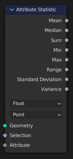

Узел Attribute Statistic
../../../_images/modeling_geometry-nodes_attribute_attribute-statistic_node.png
The Attribute Statistic node.
Узел Attribute Statistic оценивает поле геометрии и выводит статистику обо всём наборе данных.
Входы
Geometry (геометрия)
Стандартный вход геометрии.
Selection
Входное логическое поле для каждого элемента, указывающее, включать ли его значение в результат статистики. Если логическое значение равно false, соответствующее значение из входа Attribute будет игнорироваться.
Attribute
Поле атрибута, из которого запрашивается статистика.
Свойства
Тип данных
Float
На выходе будет одно значение с плавающей запятой.
Vector
На выходе будет вектор из трёх значений с плавающей запятой. Все расчеты поэлементные.
Domain
Домен атрибута, используемый для статистики и для оценки входного поля Attribute.
Выходы
Mean
Обычное значение всех данных.
Median
Среднее значение всех данных.
Sum
Суммарное значение всех данных.
Min
Минимальное значение всех данных.
Max
Максимальное значение всех данных.
Range
Разница между максимальным и минимальным значением.
Standard Deviation
Насколько значения отличаются от среднего. Низкое стандартное отклонение указывает на то, что значения плотно сгруппированы в среднем значении. Высокое стандартное отклонение указывает на то, что значения разбросаны по большому диапазону.
Variance
Расхождения всех данных, определяемая как квадрат стандартного отклонения.
