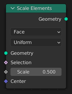

Nút Đổi Tỷ Lệ các Phần Tử (Scale Elements Node)
../../../_images/modeling_geometry-nodes_scale-elements_node.png
The Scale Elements node.
The Scale Elements Node scales groups of connected edges and faces. When multiple selected faces/edges share the same vertices, they are scaled together. The center and scaling factor is averaged in this case.

Scale Mode
Đồng Đều (Uniform)
Dùng cùng một hệ số để đổi tỷ lệ các phần tử dùng trong tất cả các chiều hướng.
Đơn Trục (Single Axis)
Scale elements in a single direction defined by the Direction input.
