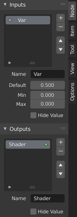

../../../_images/interface_controls_nodes_groups_interface-panel.png
Le panneau d’interface pour l’édition des groupes.
Les sockets peuvent être ajoutés, réorganisés ou supprimés, des noms descriptifs peuvent être ajoutés et les détails de la valeur des données soked’entrée définis ici.
Si vous avez plusieurs entrées ou sorties, elles peuvent être réorganisées en sélectionnant la prise dans la liste. Et puis les déplacer vers le haut ou vers le bas avec les boutons fléchés sur le côté droit du panneau. Le bouton plus (+) ajoutera un socket non-connecté du même type que le socket sélectionné ou un socket de valeur s’il n’y a pas de sélection. Le bouton moins (-) supprimera la prise sélectionnée. Le triangle en bas de la liste a des fonctions de filtrage pour aider à trouver des nœuds si le groupe a un grand nombre de sockets.
Name
Le nom du socket à afficher dans l’interface du nœud.
Tooltip
Le message affiché lors du survol des propriétés de socket. Actuellement uniquement pris en charge pour Geometry Node Editor.
Default
La valeur à utiliser lorsque rien n’est connecté au socket du nœud. Notez que cela n’affectera pas le nœud actuel mais affectera les instances du nœud.
Min, Max
La valeur minimale et maximale du bouton d’interface utilisateur affiché dans l’interface du nœud. Notez qu’il ne s’agit pas d’un minimum ou d’un maximum pour les données qui peuvent passer par le nœud. Si un socket passe une valeur supérieure à la valeur maximale, elle passera toujours dans le nœud inchangé.
Hide Value
Masque la valeur du socket même lorsque celui-ci n’est pas connecté.
