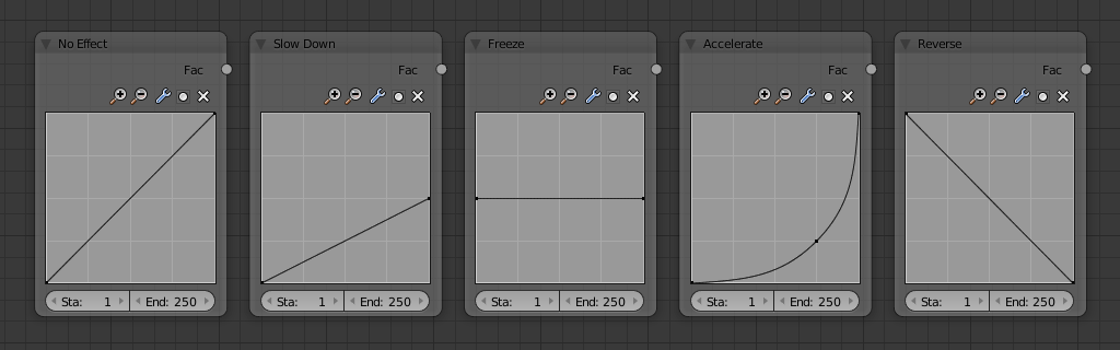

O tempo controlado da esquerda para a direita: nenhum efeito, redução de velocidade, congelamento, aceleração, reversão.
