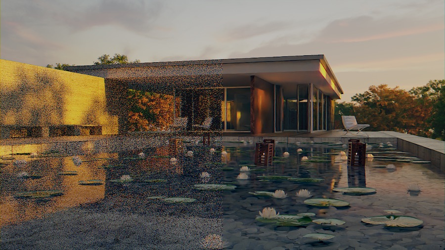

../../../_images/compositing_types_filter_denoise_example.jpg
Рендеринг до и после шумоподавления с очень малым количеством сэмплов на входе. Чем больше используется сэмплов, тем лучше шумоподавитель сохраняет детали.
