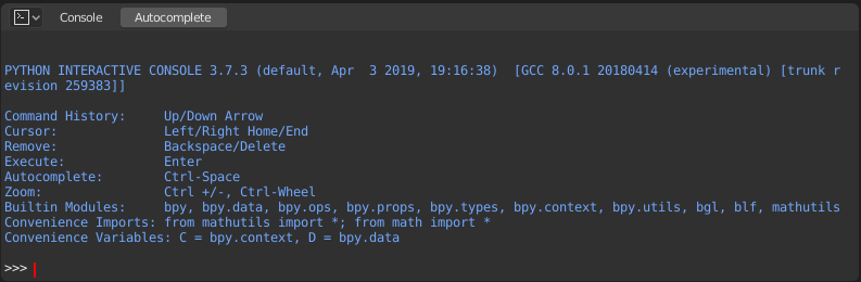

Konzola Python
Konzola Python je rýchly spôsob vykonávania príkazov, s prístupom k celému API Pythonu, históriou príkazov a automatickým dokončovaním. Príkazový riadok je typický pre Python 3.x, interpreter je načítaný a je pripravený prijať príkazy po výzve „>>>“.
Konzola Python je dobrý spôsob, ako preskúmať možnosti vstavaného Pythonu v Blenderi. Konzolu Python možno použiť na testovanie malých bitov kódu Pythonu, ktoré je potom možné prilepiť do väčších skriptov.
../_images/editors_python-console_default.png
Konzola Pythonu.

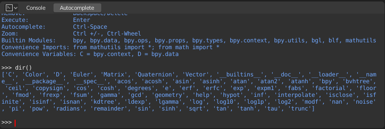

Ak chcete skontrolovať, čo sa nahráva do prostredia interpretera, zadajte do príkazového riadku príkaz dir() a spustite ho.
../_images/editors_python-console_dir.png

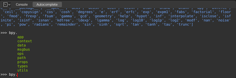

Teraz zadajte bpy. A potom stlačte Tab a uvidíte funkciu automatického dokončovania konzoly v akcii.
../_images/editors_python-console_completion.png
Všimnite si, že sa vnútri bpy objaví zoznam pod-modulov. Tieto moduly obsahujú všetko, čo môžeme robiť s Blender Python API a sú veľmi výkonnými nástrojmi.
Uvedie zoznam celého obsahu modulu bpy.app.
Všimnite si zelený výstup nad výzvou, kde ste povolili automatické dokončovanie. To, čo vidíte, je výsledok výpisu automatického dokončovania. Vo vyššie uvedenom zozname sú všetky priradené názvy modulov, ale ak vidíte akýkoľvek názov končiaci na (, potom je to funkcia.

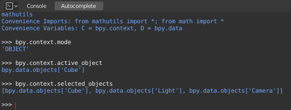

bpy.context
Poznámka
Ak chcete, aby nižšie uvedené príkazy zobrazovali správny výstup, musíte v 3D zábere vybrať objekty.
../_images/editors_python-console_bpy-context.png
bpy.context.mode
Vytlačí aktuálny režim 3D záberu (Objekt, Editácia, Tvarovanie atď.).
bpy.context.object alebo bpy.context.active_object
Poskytne vám prístup k aktívnemu objektu v 3D zábere.

bpy.context.selected_objects
Umožní prístup k zoznamu všetkých vybratých objektov.
Napíšte to a stlačte Tab:
Ak chcete vytlačiť názov prvého objektu v zozname:
bpy.context.selected_objects[0]

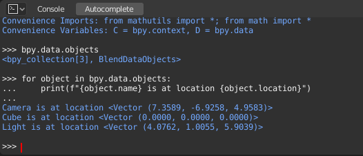

bpy.data
bpy.data má funkcie a atribúty, ktoré vám umožňujú prístup ku všetkým údajom v blend súbore.
V aktuálnom blend súbore máte prístup k nasledujúcim údajom: objekty, povrchové siete, materiály, textúry, scény, obrazovky, zvuky, skripty atď.
To je veľa údajov.
../_images/editors_python-console_bpy-data.png
