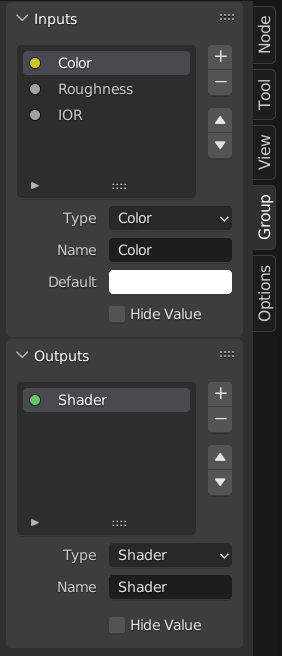

Group Sockets
Référence
Panneau:
Sidebar ‣ Group ‣ Group Sockets
Le panneau Group Sockets.
Ce panneau est utilisé pour ajouter, supprimer, réorganiser et modifier les éléments d’interface utilisateur d’un groupe de nœuds. Il définit comment les prises apparaissent sur le nœud de groupe et les organise pour plus de clarté et de convivialité.

Interface Item List
Une vue en liste d’interface utilisateur affichant toutes les prises et panneaux d’entrée / sortie. Chaque élément peut être renommé et configuré individuellement. Le nom apparaît dans l’interface utilisateur du nœud.
