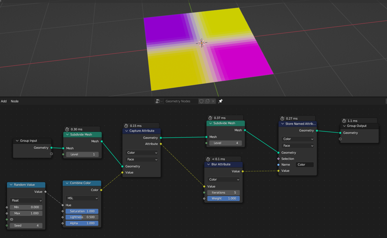

../../../_images/modeling_geometry-nodes_blur_attribute-attribute_example.png
L’entrée est le Mesh Plane. En premier le Nœud Subdivide Mesh ajoute quelques faces pour capturer la couleur avec le Nœud Random Value utilisée comme teinte dans un Nœud Combine Color. Ensuite, le deuxième Nœud Subdivide Mesh divise chaque face en beaucoup de nouvelles. Chaque nouvel attribut original dupliqué. Le nœud Blur Attribute mélange tous les attributs pour chaque faces. De ce fait, le résultat est lissé.
