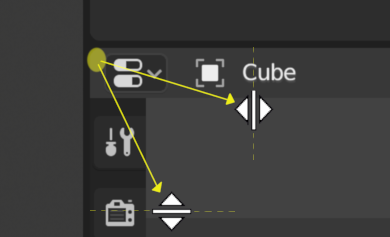

Diviser
../../_images/interface_window-system_areas_split.png
Diviser une zone créera une nouvelle zone. Faire glisser depuis un coin d’une zone vers la gauche/droite divisera celle-ci verticalement, pour la diviser horizontalement, faire glisser vers le haut/bas.
Vous pouvez diviser et joindre des zones simultanément en faisant glisser une opération de division vers une zone distincte.
Faire glisser-tirer une zone au milieu d’une deuxième zone remplacera la deuxième zone par la première.
