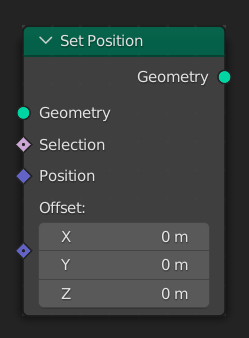

Узел Set Position
../../../_images/modeling_geometry-nodes_geometry_set-position_node.png
Узел Set Position.
Узел управляет положением каждой точки так же, как управляет атрибутом position. Если входная геометрия содержит экземпляры, этот узел повлияет на положение источника каждого экземпляра.
Входным узлом для этих данных является узел Position.
