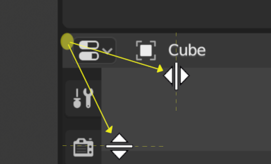

Delning
../../_images/interface_window-system_areas_split.png
Om du delar ett område skapas ett nytt område. Dra från ett områdes hörn åt vänster/höger för att dela området vertikalt, dra uppåt/nedåt för att dela området horisontellt.
Du kan dela upp och sammanfoga områden samtidigt genom att dra en uppdelad operation till ett separat område.
