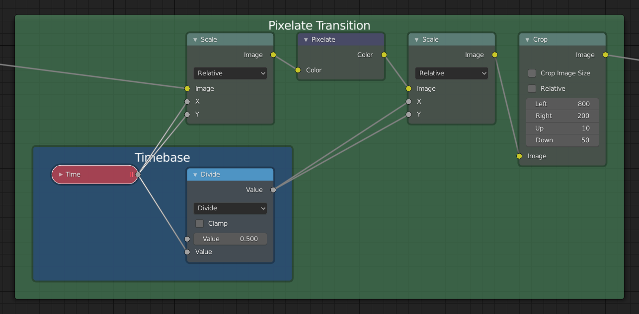

Uzol Rámček sa používa na usporiadanie a zoskupenie iných uzlov v rámci editora. Pomáha spravovať zložité stromy uzlov vizuálnym zoskupením súvisiacich uzlov.
Rámčeky sú užitočné najmä vtedy, keď je nastavenie príliš veľké na to, aby sa dalo ľahko zobraziť naraz, alebo keď chcete oddeliť logické časti stromu uzlov bez toho, aby ste vytvorili opakovane použiteľnú skupinu uzlov.
Príklad uzla Rámček.
Príklad uzla Rámček, ktorý sa používa na usporiadanie uzlov.
Použitie
  • Uzly môžete pridávať do rámčeka tak, že ich potiahnete dovnútra rámčeka.
  • Presunutím rámčeka sa presunú aj všetky obsiahnuté uzly.
  • Veľkosť rámčekov možno meniť ťahaním za rohy alebo okraje.
  • Rámček môže zobrazovať vlastný nápis, ktorý je užitočný na pomenovanie častí nastavenia uzla.
