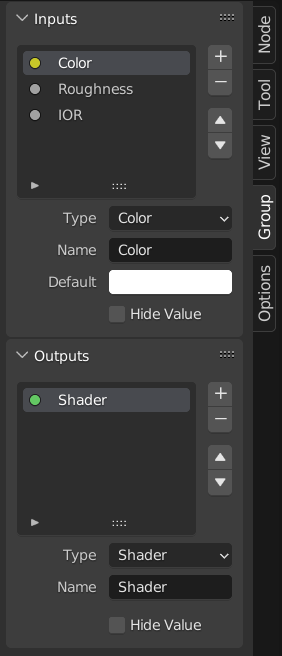

Správa vstupov/výstupov
Vstupné a výstupné zásuvky môžete pridávať, odstraňovať a meniť ich poradie na paneli Skupina na bočnom paneli. Nové zásuvky môžete vytvoriť aj priamo pretiahnutím odkazu na dutú zásuvku alebo z dutej zásuvky na uzle Vstup skupiny alebo Výstup skupiny na inú zásuvku v editore uzlov.

Skupina zásuviek
Referencia
Panel:
Bočný panel ‣ Skupina ‣ Skupina zásuviek
Panel Skupina zásuviek.
Tento panel sa používa na pridávanie, odstraňovanie, zmenu poradia a úpravu prvkov užívateľského rozhrania skupiny uzlov. Definuje, ako sa zásuvky zobrazujú na uzle skupiny, a organizuje ich pre prehľadnosť a použiteľnosť.

Zoznam položiek rozhrania
A Zobrazenie zoznamu užívateľského rozhrania zobrazujúce všetky vstupné/výstupné zásuvky a panely. Každú položku možno premenovať a konfigurovať samostatne. Názov sa zobrazuje v užívateľskom rozhraní uzla.
Špeciálne
Vytvoriť kópiu položky
Vytvára kópiu vybranej zásuvky alebo panela.
Vytvoriť panel prepínačov
Konvertuje vybraný logický vstup na prepínač pre jeho rodičovský panel. K dispozícii len vtedy, keď je vybraný panel a aktívna položka je logická zásuvka.
Popis
Správa zobrazená po prejdení myšou nad vlastnosťami zásuvky.
Predvolené
Hodnota, ktorá sa použije, keď k zásuvke nie je nič pripojené.
Min, Max
Minimálna a maximálna hodnota pre tlačidlo užívateľského rozhrania zobrazené v rozhraní uzla. Všimnite si, že to nie je minimálna ani maximálna hodnota údajov, ktoré môžu prechádzať uzlom. Ak zásuvkou prejde vyššia hodnota, ako je maximum, do uzla stále prejde bez zmeny.
