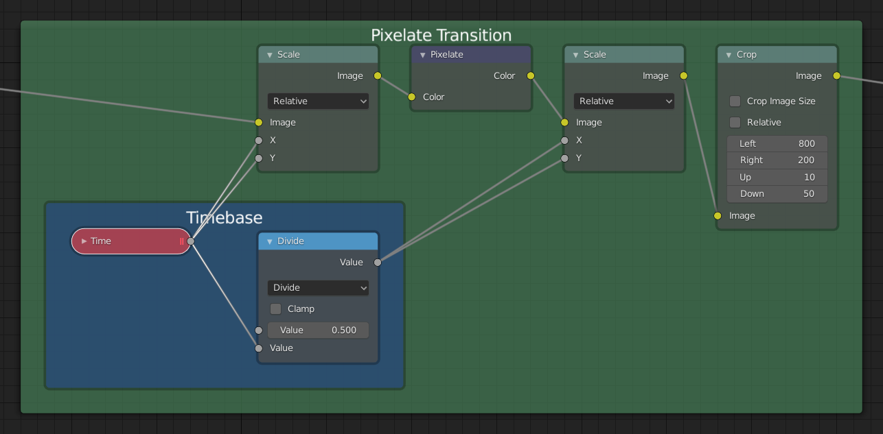

Узел „Frame“ используется для организации и группировки других нод в редакторе. Он помогает управлять сложными древами нод, визуально группируя взаимосвязанные ноды.
Объединяющие рамки особенно полезны, когда нодовая связка становится слишком велика и визуально тяжела или когда требуется разделить логические разделы дерева нод, не создавая повторно используемую нодовую группу.
Пример узла ":abbr:`Frame (Рамка)`".
Пример узла «Frame», используемого для организации нод.
