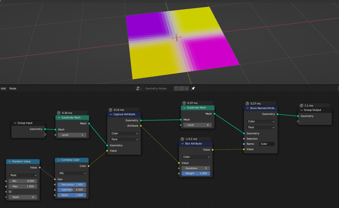

../../../_images/modeling_geometry-nodes_blur_attribute-attribute_example.png
Входные данные – это меш-плоскость. Сначала нода Subdivide Mesh добавляет несколько граней для захвата цвета с нодой Random Value, используемой в качестве оттенка в ноде Combine Color. Теперь вторая нода Subdivide Mesh разделяет каждую грань на множество новых. Каждая новая дублирует исходный атрибут. Нода Blur Attribute смешивает все атрибуты для каждой грани. Благодаря чему – результат сглаживается.
