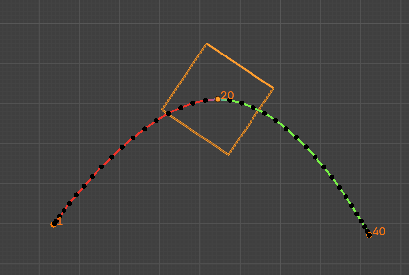

../_images/animation_motion-paths_example-object.png
Un cub animat que mostra el seu trajecte de moviment.
L’eina Trajectes de moviment permet de visualitzar el moviment dels punts com a camins sobre un seguit de fotogrames. Aquests punts poden ser l’origen d’objectes i articulacions òssies.
Per crear o suprimir trajectes de moviment, cal seleccionar primer els ossos. Llavors:
  1. Per a mostrar els trajectes (o actualitzar-los, si cal), feu clic al botó Calcular trajecte.
  2. Per a amagar els trajectes, feu clic al botó Retirar trajectes.
Nota
Recordeu que només els ossos seleccionats i els seus trajectes es veuen afectats per aquestes accions!
Els trajectes es mostren en vermell a la secció ja passada i en verd a la secció futura. Aquests colors segueixen les preferències d’usuària d“«Abans del fotograma en curs» i de «Després del fotograma en curs», que són a la secció del Mirador 3D. Cada fotograma es mostra com un punt petitet en la trajectòria.
Els trajectes s’actualitzen automàticament quan editeu les vostres poses/fotofites i també estan actius durant la reproducció de l’animació. Reproduir l’animació només afecta els trajectes quan s’utilitza el tipus Entorn de fotograma.
