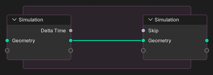

Nodes de simulació inicial i de zona de simulació.
En afegir una simulació, s’afegeixen dos nodes que entre ells defineixen una «Zona de simulació».
Les entrades que estan connectades al node Ingressió de simulació només s’avaluen una vegada, al començament de la simulació, es passen a l’estat de simulació següent i finalment s’egressen. Altres nodes es poden connectar dins de la regió de simulació des de l’exterior. Aquests són reavaluats a cada pas en funció del seu valor en el fotograma indicat.
No és possible tenir cap connexió que vagi cap a l’exterior. El resultat de la simulació només és accessible amb el node Egressió de simulació. Això també permet la interpolació de subfotogrames per a la borra de moviment.
