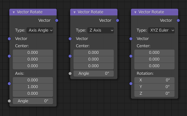

The Vector Rotate Node provides the ability to rotate a vector around a pivot point (Center).
Inputs – Уводи#
Vector – Вектор
Вектор, який буде обертатися.
Center – Центр
Точка, навколо якої буде обертання.
Axis – Вісь
Axis to rotate around.
Angle – Кут
Angle to rotate the input vector by.
Обертання
When Type is set to Euler, rotate the input vector by these angles around the X, Y, then Z axes in that order.
Властивості#
Тип
The type of angle input.
Вісь X/Y/Z – X/Y/Z Axis:
Обертає вектор навколо визначеної осі та на величину обертання, визначену уводом Angle.
Axis Angle – Вісь-Кут:
Rotates the vector around an arbitrary axis defined by the Axis input vector. The amount of rotation is defined by the Angle input.
Euler – Ейлер:
Rotates the vector about a center point defined by the Center input vector. The amount of rotation on each axis is defined by the Rotation input vector.
Invert – Інверт
Інвертує кут обертання.
Outputs – Виводи#
Vector – Вектор
Обернений вектор.
