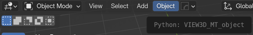

def menu_func(self, context):
    self.layout.operator(ObjectMoveX.bl_idname)
def register():
    bpy.utils.register_class(ObjectMoveX)
    bpy.types.VIEW3D_MT_object.append(menu_func)  # Adds the new operator to an existing menu.

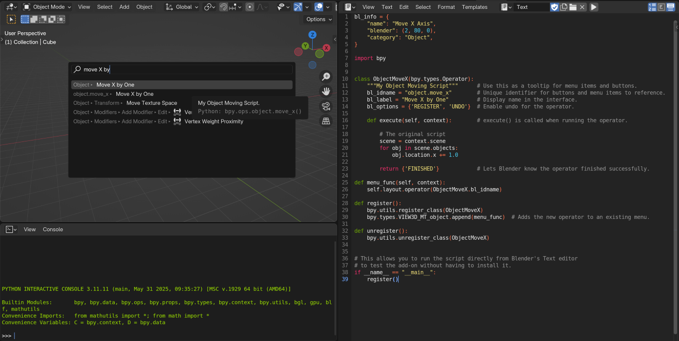

Чтобы протестировать скрипт, вы можете скопировать и вставить его в Текстовый редактор Blender и запустить. Это приведёт к непосредственному выполнению скрипта и немедленному вызову регистра.
Однако запуск скрипта не приведёт к перемещению каких-либо объектов. Для этого вам необходимо выполнить вновь зарегистрированный оператор.
../../_images/advanced_scripting_addon-tutorial_operator-search-menu.png
Меню поиска оператора.
Откройте меню поиска оператора и введите «Move X by One (Переместить X на один)» (bl_label), затем Ввод.
Объекты должны двигаться, как и раньше.

../../_images/advanced_scripting_addon-tutorial_in-menu.png
В меню.
Запустите скрипт (или сохраните его и добавьте через Настройки, как раньше), и он появится в меню Объект.
../../_images/advanced_scripting_addon-tutorial_op-prop.png
Свойство оператора.
Выбрав его в меню, вы можете выбрать, сколько экземпляров куба вы хотите создать.
