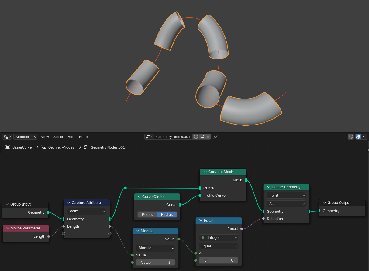

../../../_images/modeling_geometry-nodes_attribute_capture-attribute_example.png
Цель этого примера – превратить кривую в цилиндрический меш с отсечёнными через равные промежутки фрагментами. На первый взгляд эта задача кажется простой: использовать ноду Curve to Mesh для создания трубки, cчитать ноду Spline Parameter, чтобы определить, где находится каждая вершина трубки на исходной кривой, и выполнить некоторые математические расчёты, чтобы решить то, где следует удалять вершины.
Однако само по себе это не работает: нода Spline Parameter вычисляет свои выходные данные «на лету», и она может делать это только для кривых. После преобразования кривой в меш, – эту ноду больше нельзя использовать.
Здесь на помощь приходит нода Capture Attribute: она может хранить вычисленное расстояние до каждой контрольной точки кривой. Затем нода Curve to Mesh переносит эти значения в вершины меша (как она делает это для любого другого атрибута). Оттуда атрибут можно получить снова, подключившись к той же ноде Capture Attribute, которая его сохранила.
