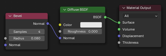

Минимальная организация нод для работы с нодой Bevel.¶
