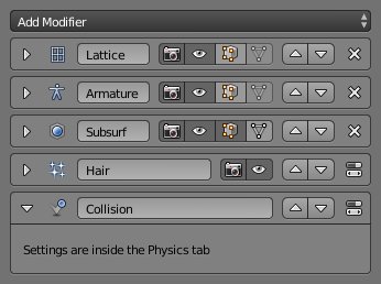

Форма объекта деформирует ткань, поэтому при симуляции ткани необходимо ввести «истинную» форму этого меш-объекта в этом кадре. Эта истинная форма является базовой формой, изменённой с помощью ключей формы или арматуры. Следовательно, модификатор «столкновения» должен быть после любого из них. На изображении справа показана панель модификаторов для меш-объекта персонажа (не объекта ткани).
