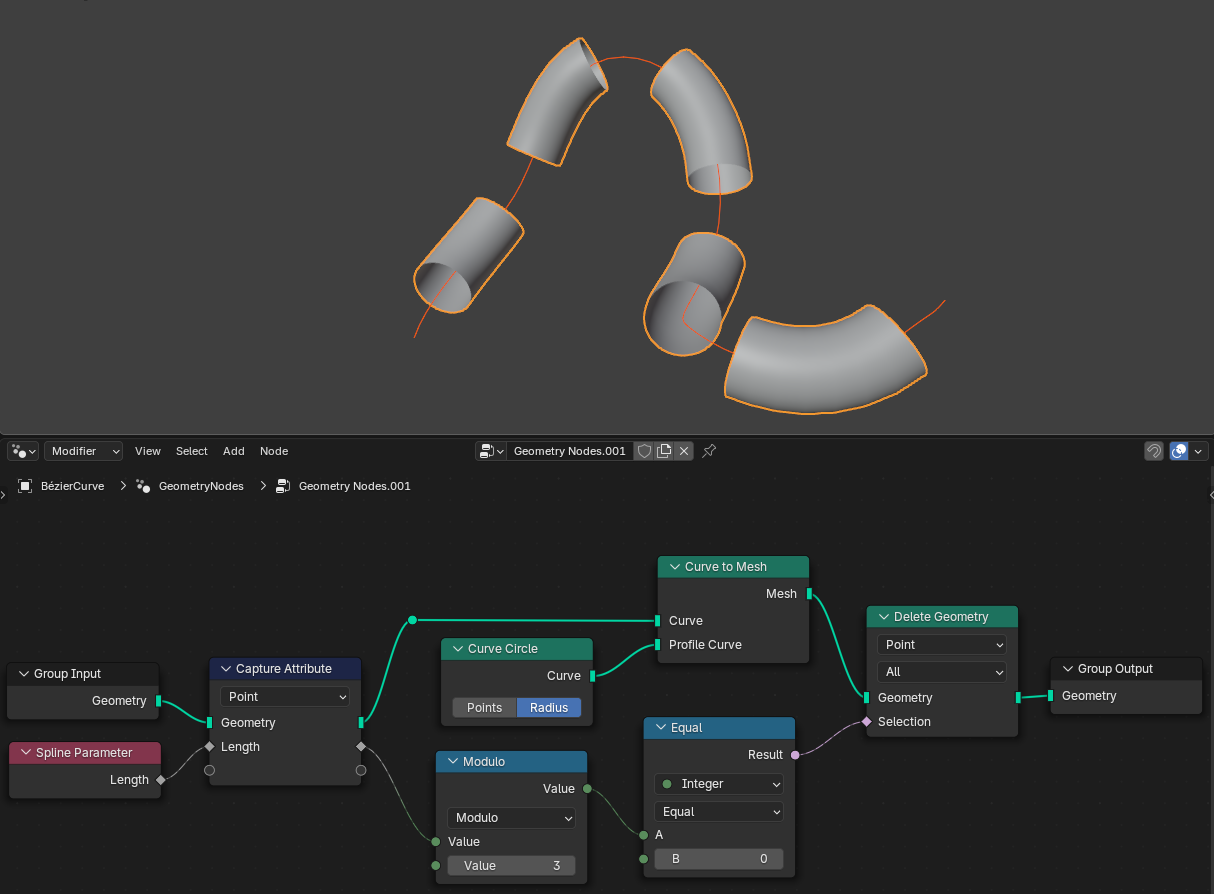

../../../_images/modeling_geometry-nodes_attribute_capture-attribute_example.png
Le but de cet exemple est de transformer une courbe en un maillage en forme de tube avec des morceaux coupés à intervalles réguliers. À première vue, cela semble simple : utilisez le Nœud Curve to Mesh pour créer le tube, lisez à partir du Nœud Spline Parameter pour savoir où se trouve chaque sommet de tube sur la courbe d’origine et faites quelques calculs pour décider de supprimer ou non le sommet.
Cependant, cela ne fonctionne pas tout seul : le nœud Spline Parameter calcule ses sorties à la volée, et il ne peut le faire que pour les courbes. Une fois que la courbe a été convertie en maillage, ce nœud ne peut plus être utilisé.
C’est là qu’intervient le nœud Capture Attribute : il peut stocker la distance calculée sur chaque point de contrôle de la courbe. Le nœud Curve to Mesh transfère ensuite ces nombres aux sommets du maillage (comme il le fait pour n’importe quel attribut). À partir de là, l’attribut peut être récupéré à nouveau en se connectant au même nœud d*Capture Attribute* qui l’a stocké.
