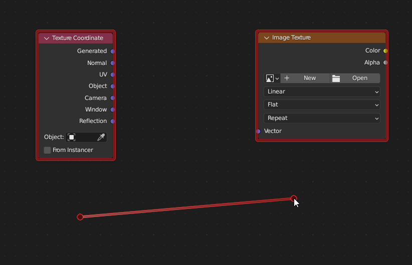

Hubungkan dua node (simpul) tanpa perlu mengklik soket (penghubung). Cukup seret kursor dari satu node ke node lain sambil menahan Alt-RMB. Fitur akan memilih node terdekat dari titik awal sampai akhir seretan secara otomatis untuk koneksi.
Seleksi tidak perlu teliti¶
Fitur ini mencoba menghubungkan soket yang paling sesuai berdasarkan nama, tipe, dan status terbuka tau tidak koneksinya.
Untuk koneksi yang lebih presisi, gunakan Shift-Alt-RMB. Menu input dan output yang tersedia akan ditampilkan, sehingga soket yang tepat dapat dipilih untuk dihubungkan. Fitur ini sangat berguna saat bekerja dengan pohon node yang besar karena dapat membuat koneksi tanpa harus sering memperbesar dan memperkecil tampilan.

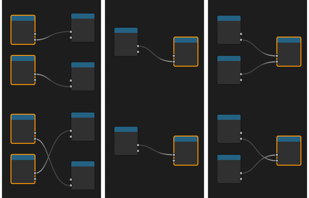

When two nodes are selected, this swaps each other's output link. Note that some output connections can be lost if the two nodes have a different number of connected outputs.
With one node selected, if the node has one linked input, it cycles the link through the available input sockets. If the node has two linked inputs, it swaps those two links. If there are more than two inputs linked, it swaps the two inputs with matching types (the Mix node's two Color inputs, for example).
Swap works differently depending on the selected nodes and their links.¶

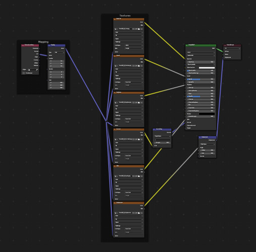

Add a setup of a texture node, Texture Coordinate, and Mapping nodes to any shader node. If you select a texture node, it will only add the Texture Coordinate and Mapping nodes. For a background shader it will add an Environment Texture node.
Add Principled Texture Setup¶
Shader
Referensi
- Compatibility:
Shader
- Menu:
- Pintasan:
Shift-Ctrl-T
Add a principled texture setup from the selected texture files. Select a Principled BSDF node, select Add Principled Setup from the quick access menu (or press Shift-Ctrl-T), and select texture files. It automates the process of adding Image Texture nodes, loading images, selecting the appropriate Color Space, and connecting their outputs to the Principled BSDF node.
It detects the type of textures by looking at their file names. You can edit the tags used for this matching process in the add-on preferences.
Setting up these textures can take dozens of clicks, even with Node Wrangler's other tools. With Principled Texture Setup, you can reduce that to a few clicks.¶
