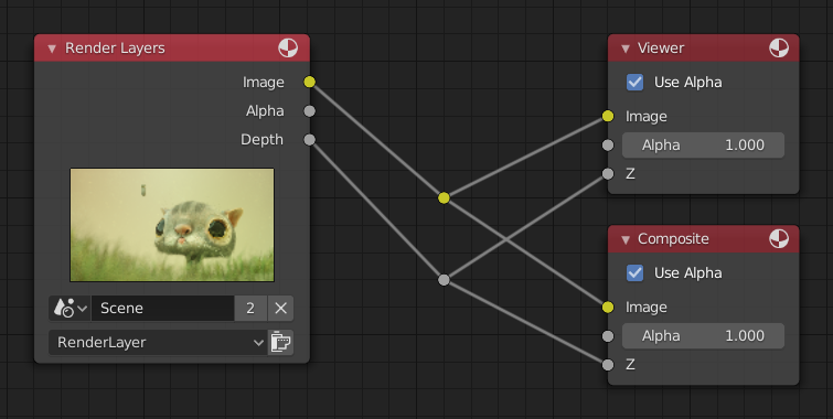

Een node dat voornamelijk wordt gebruikt voor het organiseren van node-verbindingen. De Reroute Node lijkt op een socket (aansluiting) van andere nodes en gedraagt zich ook zo: het ondersteunt één inkomende verbinding en maakt meerdere uitgaande verbindingen mogelijk.
Om snel een Reroute Node toe te voegen aan een bestaande verbinding, houd je Shift ingedrukt en sleep je met de RMK over de verbinding. Hierdoor wordt er een Reroute Node toegevoegd.
../../../_images/interface_controls_nodes_reroute_node.png
