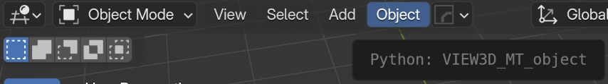

Per a prevenir millor incidències amb la impressió de missatges d’error de Python mentres escriviu protocols, executeu Blender des d’un terminal. Vegeu Ús del terminal.
Truc
Podeu habilitar Developer Extras a les preferències per a habilitar funcionalitats que faciliten el desenvolupament de complements.

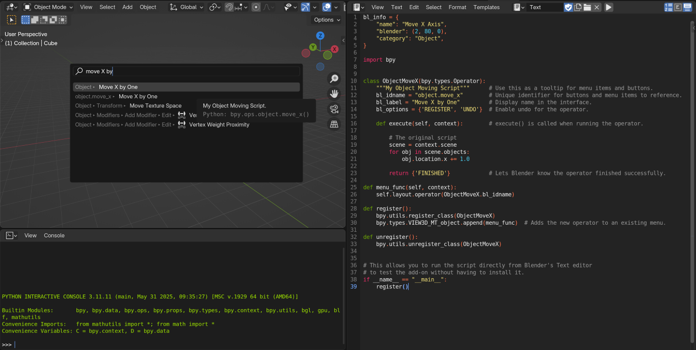

Per provar el protocol, podeu copiar-lo i enganxar-lo a l’Editor de text de Blender i executar-lo. Això executarà el protocol directament i invocarà immediatament el registre.
No obstant això, executar el protocol no mourà pas cap objecte. Per a això, cal executar l’operador recentment registrat.
Menú de cerca d’operadors.¶
Obriu el menú Cerca d’operadors i escriviu «Move X by One» (la bl_label) i després Retorn.
Els objectes s’haurien de moure com abans.
