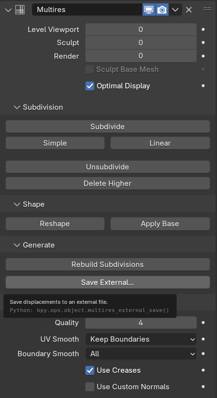

Opcions
../../../_images/modeling_modifiers_generate_multiresolution_panel.png
El modificador de Multiresolució.
Nivells en mirador
Determina el nivell de subdivisions que es mostraran al mirador.
Esculpir
Determina el nivell de subdivisions a usar específicament en el Mode esculpir. Estant en el Mode esculpir, utilitzeu Alt-1 per a disminuir el nivell o Alt-2 per a augmentar-lo.
Revelar
Determina el nivell de les subdivisions a mostrar quan es reveli.
Esculpir malla base
Deforma la malla base no subdividida en lloc dels nivells més alts. Mentrestant, es previsualitzarà el nivell consignat. Això permet fer canvis molt més amplis en un context visual en detalls més alts esculpit sense crear soroll i tares de superfície.
Visualització òptima
Mostra només les arestes de la geometria original. Per tant, quan es reveli el tramat d’aquest objecte, s’ometran els filats de les arestes subdividides.
Subdivisió
Subdividir
Crea un nivell de suavitzat de subdivisió (utilitzant l’algorisme predeterminat Catmull-Clark).
Senzill
Crea un nivell de subdivisió amb arestes de malla base sense suavitzar (utilitzant una senzilla interpolació que subdivideix arestes sense cap suavitzat).
Lineal
Crea un nivell de subdivisió completament suavitzat (amb l’ús de la interpolació lineal del desplaçament presentment esculpit).
Dessubdividir
Reconstrueix un nivell de subdivisió inferior de la malla base actual.
Eliminar superiors
Elimina tots els nivells de subdivisió que estiguin més amunt de l’actual.
Forma
Recompondre
Copia la forma d’un altre objecte sobre els nivells multirès a partir de copiar-ne les coordenades de vèrtex.
Per a utilitzar-lo, primer seleccioneu un objecte de malla diferent amb topologia i índexs de vèrtex conlligants, després amb Maj seleccioneu l’objecte al qual voleu copiar les coordenades de vèrtex i feu clic a Recompondre.
Aplicar base
Modifica la malla original no-subdividida perquè conlligui amb la forma de la malla subdividida. Aquesta operació aplica una heurística als vèrtexs de la malla base que pressuposa que s’afegirà a la malla un modificador de Subdivisió de superfície.
Conformar base
Modifica la malla original no subdividida perquè conlligui amb la forma de la malla subdividida. Les posicions resultants dels vèrtexs de la malla base conlligaran amb les seves posicions subdividides.
Generar
Reconstruir subdivisions
Reconstrueix tots els nivells de subdivisió possibles per generar una malla base de resolució més baixa. S’utilitza per crear una versió de multiresolució optimitzada d’un esculpit preexistent. Aquesta opció només està disponible quan no s’ha creat cap nivell de subdivisió a través del modificador.
Desar externament
Desa els desplaçaments a un document extern .btx.
Avançat
Qualitat
Amb quina exactitud s’ubiquen els vèrtexs (en relació amb la seva posició teòrica); es pot abaixar per obtenir un millor rendiment quan es treballa en malles d’alt poligonat.
Suavitzar UVs
Com manegar els UVs durant la subdivisió.
No-cap:
Els UVs romanen sense canvis.
Mantenir cantells:
Les illes UV són suavitzades, però el seu contorn resta sense canvis.
Mantenir cantells, confluències:
Els UVs són suavitzats, els cantells de contorns discontinus i les confluències de tres o més regions es mantenen agudes.
Mantenir cantells, confluències, concavats:
Se suavitzen els UVs, mentre que els cantells de contorns discontinus, les confluències de 3 o més regions i les pinces i cantells còncaus es mantenen cantelluts.
Mantenir límits:
Els UVs són suavitzats, els contorns es mantenen cantelluts.
Tot:
Els UVs i els seus contorns són suavitzats.
Suavitzar contorn
Controla com se suavitzaran els contorns oberts (i els cantells).
Tot:
Suavitza contorns, cantells inclosos.
Mantenir cantells:
Suavitza contorns, però els cantells resten cantelluts.
Usar arrugues
Utilitza els valors de Caires d’aresta amb pesos emmagatzemats a les arestes per a controlar quant les suavitzem.
Usar normals a mida
Interpola les Normals escindides personalitzades existents de la malla resultant.
