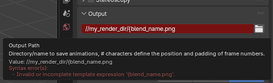

Errades
Les rutes compatibles amb plantilles poden tenir errors de plantilla que bloquegin el processament de la ruta.
Per exemple, en la ruta següent:
//my_render_dir/{blend_name.png
L’expressió {blend_name no està ben tancada, cosa que pot provocar un error.
Quan les rutes pateixen d’errors de plantilla, el camp de la ruta es ressaltarà en vermell a la IU:
../_images/files_file_paths-invalid_path_template.png
Sobrerondant el camp de la ruta farà emergir un consell d’eina que contindrà una llista dels errors de plantilla que s’han trobat en la ruta en qüestió:
../_images/files_file_paths-invalid_path_template_tooltip.png
Nota
Depenent de la ruta, els errors de plantilla poden evitar certes accions. Per exemple, si hi ha errors en la ruta d’egressió de revelat, llavors el revelat d’una animació fallarà amb un missatge d’error que indiqui els errors de ruta.
