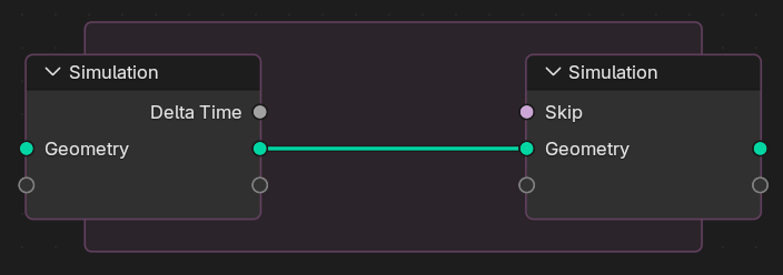

../../../_images/modeling_geometry-nodes_simulation_zone.png
Nodes de simulació inicial i de zona de simulació.
En afegir una simulació, s’afegeixen dos nodes que entre ells defineixen una «Zona de simulació».
Les entrades que estan connectades al node d’entrada de simulació només s’avaluen una vegada, al començament de la simulació, es passen a l’estat de simulació següent i finalment s’egressen. Altres nodes es poden connectar dins de la regió de simulació des de l’exterior. Aquests són reavaluats a cada pas en funció del seu valor en el fotograma indicat.
No és possible tenir cap connexió que vagi cap a l’exterior. El resultat de la simulació només és accessible amb el node Egressió de simulació. Això també permet la interpolació de subfotogrames per a la borra de moviment.

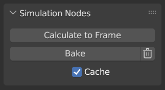

Quan el resultat està llest per enviar a una granja de revelat, es pot precuinar al disc. Això permet que la simulació es reveli en un ordre no seqüencial.
../../../_images/modeling_geometry-nodes_simulation_baking.png
Simulació i física, interfície d’usuària de Nodes de Simulació.
Nota
Precuinar la simulació precuinarà totes les simulacions en tots els modificadors per als objectes seleccionats.
