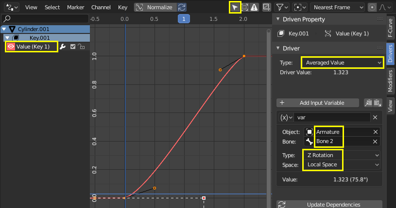

Mètode 1 – Mapejat directe a un valor de rotació òssia
Una manera senzilla de configurar el controlador és amb una correspondència directa entre el valor del canal de rotació d’un os i el valor d’activació de la morfofita. Aquest mètode té el desavantatge d’afectar un únic canal de rotació d’un os, que pot ser insuficient per expressar amb precisió la condició sota la qual s’ha d’activar la morfofita.
  1. A la pestanya Controladors, seleccioneu el Valor mitjà de la rotació de l’os que esteu posant.
    Enteneu l’eix de rotació que us interessa per la via d’habilitar la visualització dels eixos en l’esquelet o observant els valors de transformació d’os en les Propietats.
    Seleccioneu el canal de rotació i consigneu-lo a local, és a dir, al valor de rotació de l’os en relació amb el seu os pare.
    ../../_images/animation_drivers_workflow-examples_shape-key-method1.png
  2. Definiu manualment els punts de la corba del controlador seleccionant una nansa i arrossegant-la o inserint valors a la pestanya Corba-F. L’eix Y representa el Valor de la morfofita, que hauria d’anar de 0,0 a 1,0. L’eix X és normalment el fotograma, però en aquest controlador representa el valor de rotació en radians. Podeu tenir més de dos punts en la corba i ajustar les transicions amb les nanses en la vista de corba (G per a moure).
  3. Per a verificar que el controlador es comporta correctament, desseleccioneu l’opció perquè mostri només els controladors per als objectes seleccionats. D’aquesta manera, podreu posar l’esquelet i mantenir la vista sobre el controlador.

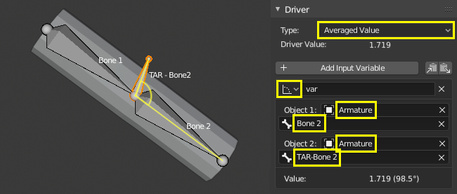

Mètode 2 – Diferència rotacional sobre un os referent
Aquest mètode requereix un os referent o correctiu addicional, però expressa millor la condició espacial en l’espai 3D de l’os que està causant el problema.
  1. En el Mode edició d’esquelet, afegiu un nou os extrudit des de l’Os 1, en la posició en què l’Os 2 hauria de tenir activada la morfofita. Aquest tipus d’ossos normalment segueixen una convenció de noms com «TAR-» («target», per «referent») o «COR-» (correctiu).
  2. A la pestanya de Controladors, seleccioneu el Valor mitjà de la diferència de rotació entre l’os que esteu rotant i l’os referent. Una diferència de rotació és l’angle mínim entre dos objectes a l’Espai del món. Per tant, és important que els ossos tinguin la mateixa arrel, de manera que l’única cosa que afecti l’angle entre els ossos sigui la rotació d’un d’ells. Quan l’os de deformació (Os 2) abasti la rotació referent (REF-Os 2) la diferència rotacional serà de 0º.
    ../../_images/animation_drivers_workflow-examples_shape-key-method2.png
  3. Ajusteu manualment les nanses de corba del controlador de manera que el Valor de la morfofita (eix Y) sigui 1,0 quan la diferència de rotació (eix X) sigui 0º. El Valor ha de ser de 0,0 quan el braç està estès, moment en què la diferència rotacional ha de ser al voltant de 90º o més (en radians).
  4. Vegeu els passos del Mètode 1 sobre com ajustar les nanses de corba i confirmeu que la funcionalitat està rutllant. Poseu l’esquelet per verificar que els intervals són correctes.
